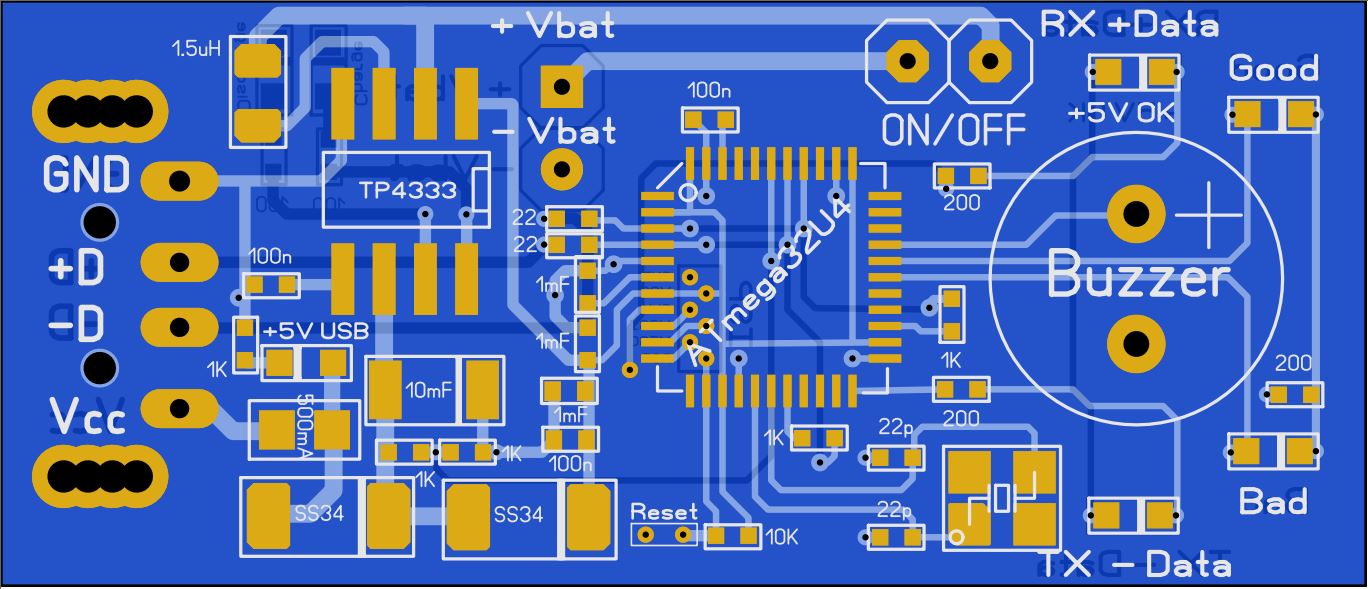

    Друзья помогите пожалуйста! Недавно стал пробовать себя в роли радиолюбителя,решил тоже попробовать сделать себе такой тестер.Но видимо знаний не хватает:(.Подскажите из такой платы можно сделать тестер?
  11. TopicStarter Overlay
    sergludmila
    sergludmila Участник форума
    United States
    23.04.2015
    11.578
    Не подойдет, другая Мега 328
    Надо Arduino PRO micro на ATmega32u4
