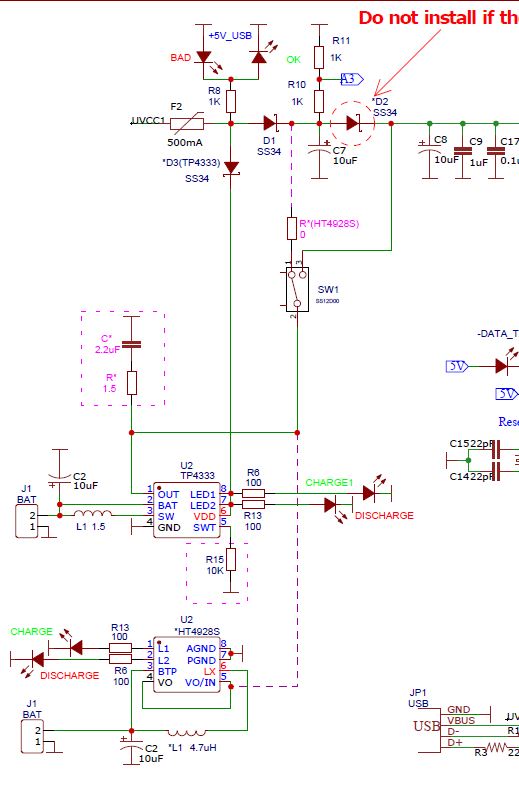

    Пожелание. Вывод показаний слишком быстрый, мелькают цифры. Желательно усреднять значения и выводить 1 раз в секунду или более. Можно для усреднения применить фильтр Калмана, будет приятнее смотреть.
    Ещё момент: пассивный buzer напрямую вешать на pin МК нельзя, токи большие. Тут либо сопротивление, либо транзистор.

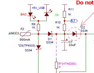

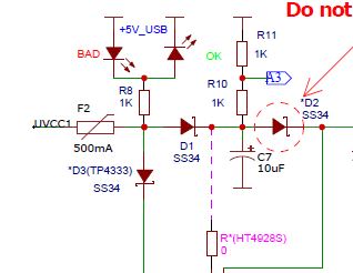

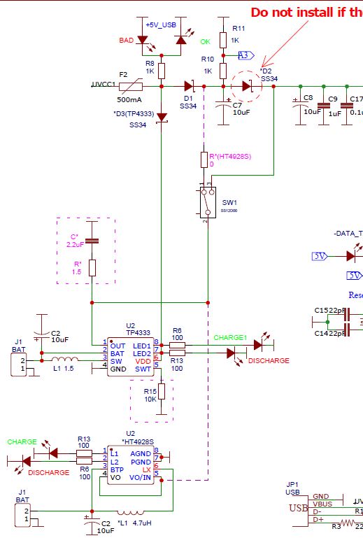

    Микросхема для повербанка HT4928S не удачный выбор, она при подаче напряжения с USB отключает выдачу 5 вольт и тестер запитывается от USB, через 2 диода. Надо выключать подачу на нее питания при включении тестера, пока как-то так. Сейчас с ней мучаюсь. Пока нет TP4333 для экспериментов (сдохла при не аккуратном общении :) ). Не знаю как она себя ведет.
    Примерно, надо так делать
    Или так, если TP4333 при зарядке не отключает выход
    Проверил по этой схеме с HT4928S, диод не ставить, а то повербанк уходит на зарядку аккумулятора и не выдает 5 вольт и схема работает от пониженного питания от USB (падение напряжения на 2х диодах).

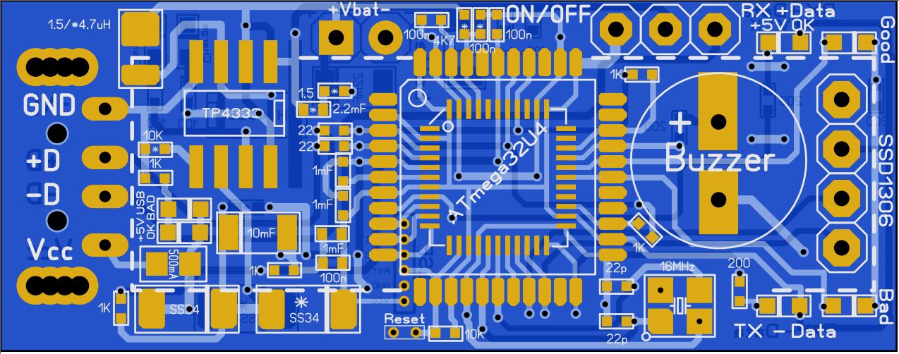

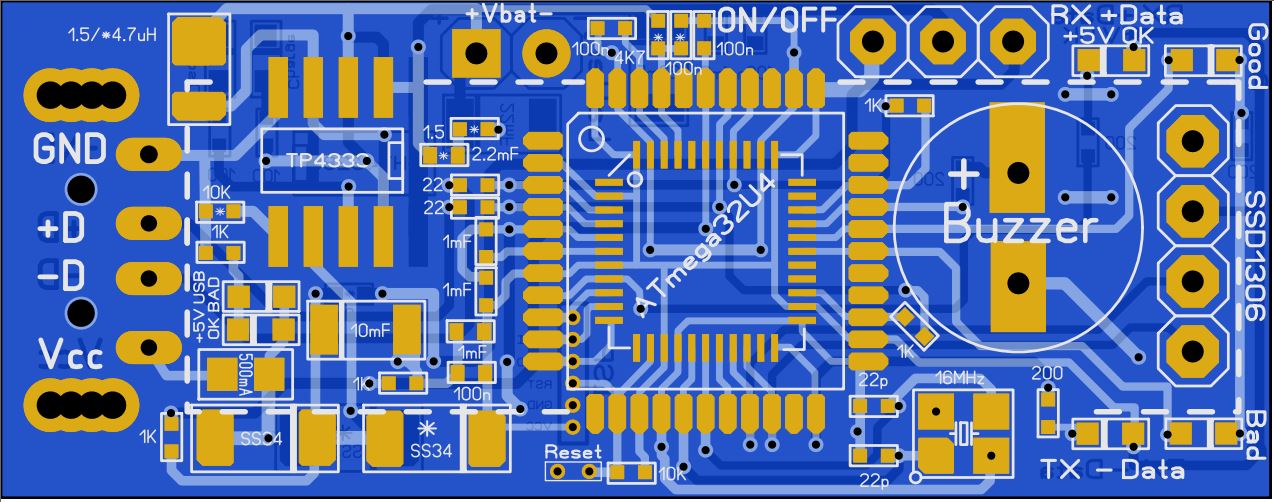

    Пытался сделать заказ на pcbway.com, пришлось немного подправить плату (не понравилось маленькие переходные отверстия). А как заказывали? В Россию не доставляют. Где можно заказать сейчас?
  8. TopicStarter Overlay
    sergludmila
    sergludmila Участник форума
    Ukraine
    23.04.2015
    11.449
    В последнем обновлении я исправил отверстия.

    Пришли платы и вот такой тестер получился, пришлось чуток модернизировать плату (описал выше).
