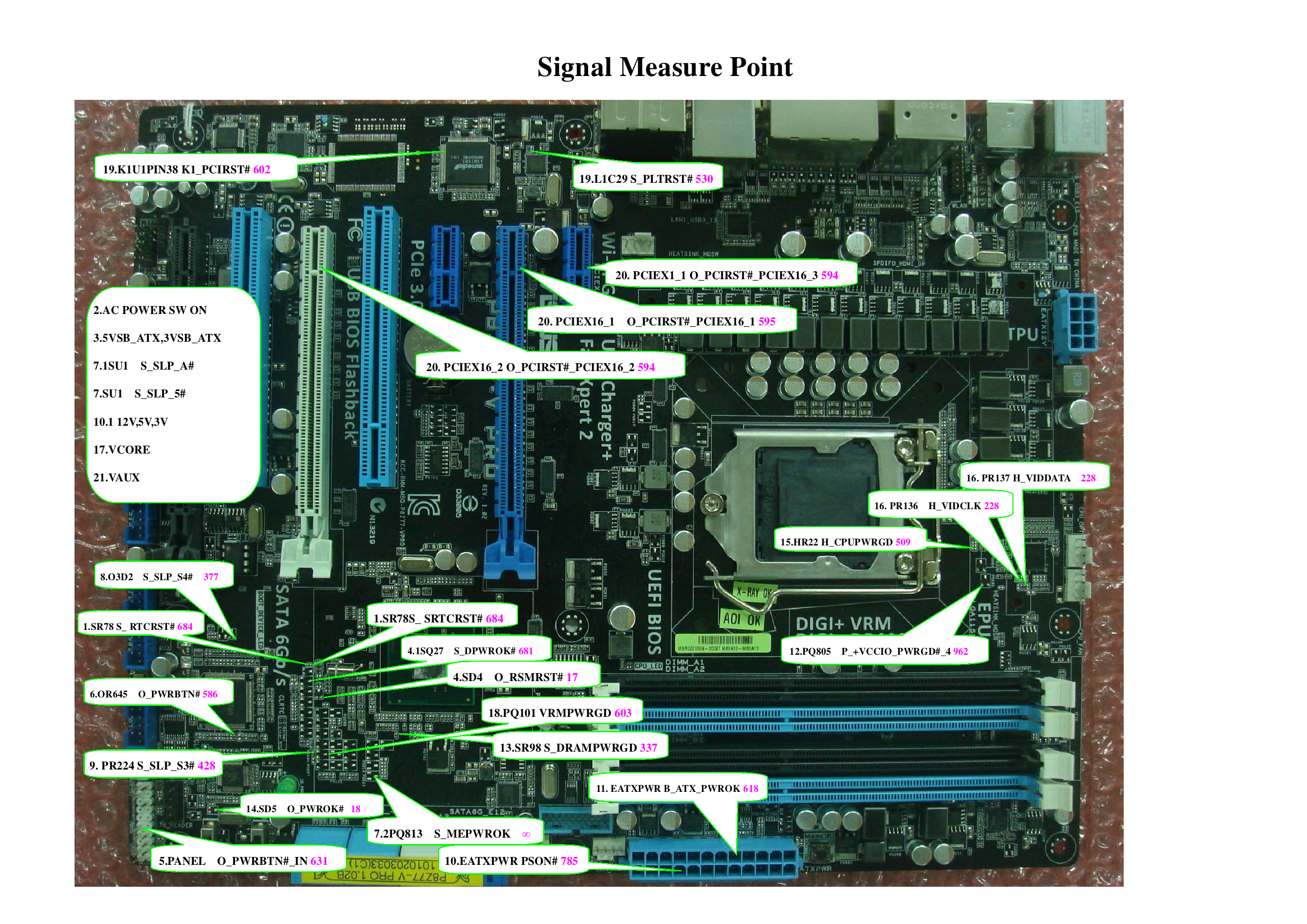

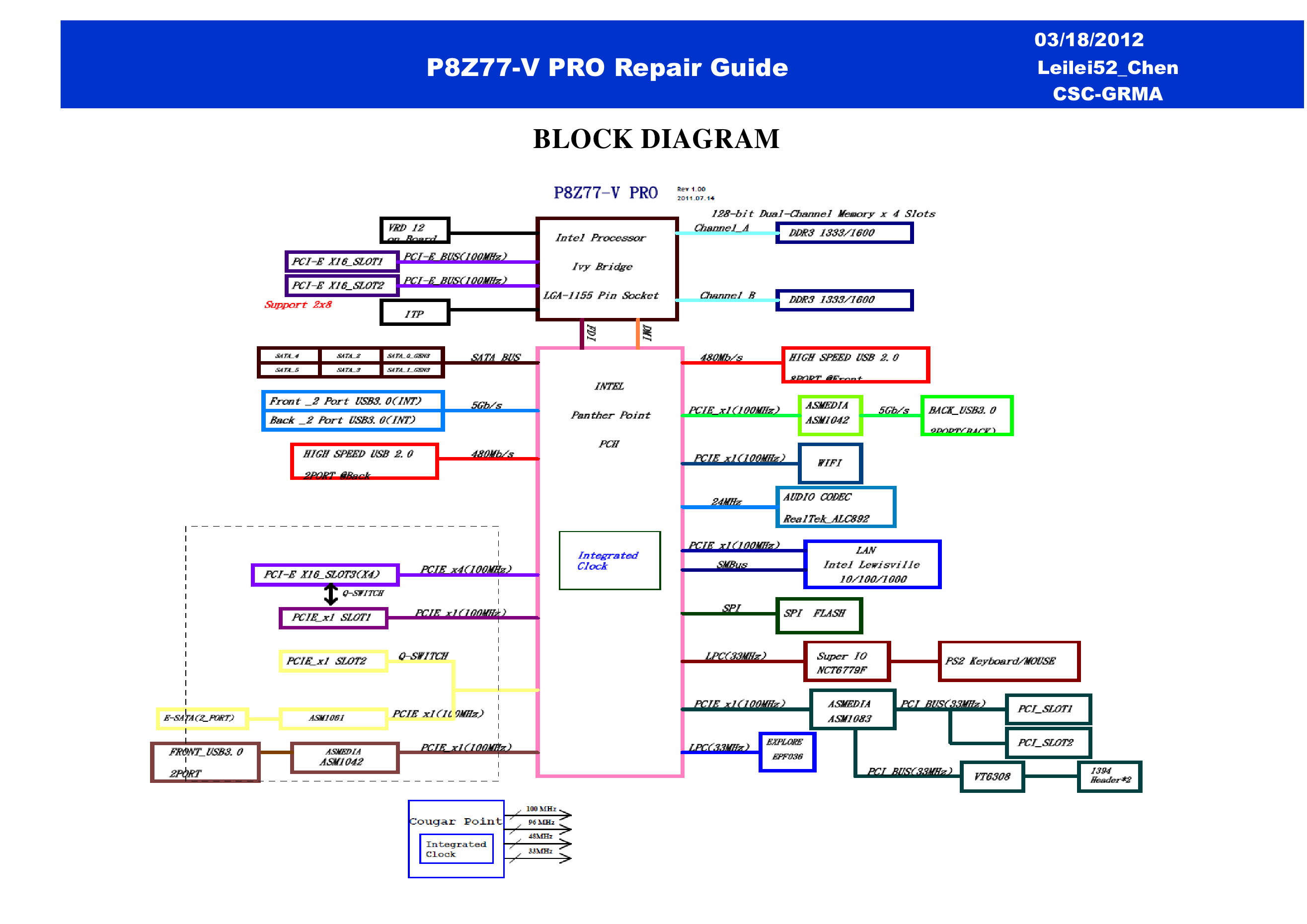

Asus P8Z77-V Pro Rev: 1.00 - Repair Guide 2019-12-15
