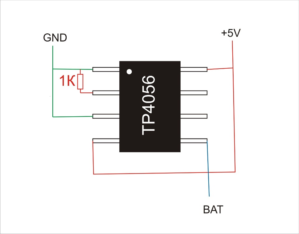

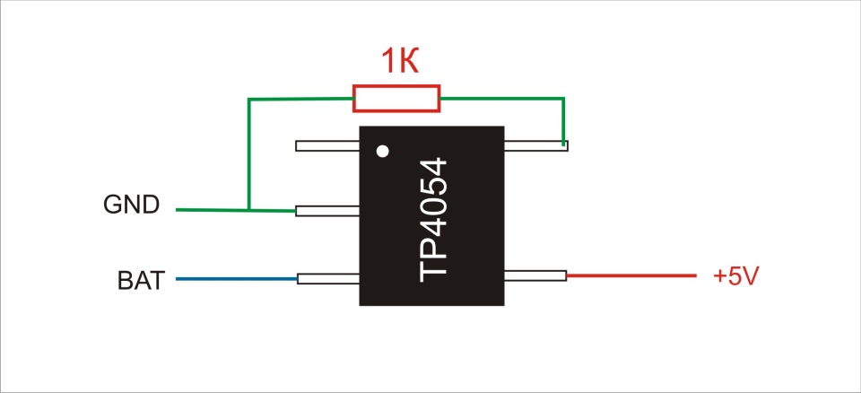

    там стоял кондер, похоже он выгорел не просто так. потому что и без него зарядка должна быть.
    Когда не можешь разобраться с зарядкой, но все остальное работает, есть много способов ее оживить.
    Бери ТР4056 или ТР4054, ставь параллельно родному контроллеру и проблема зарядки уходит до конца жизни гаджета.
    Проверено 100500 раз, ни разу возвратов не было.

    да вы правы-конденсатор-мертвому припарка.не помогло .сильно греется 12v3.
