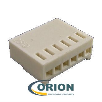

    HU-06 Розетка 6 контактов на кабель, шаг 2.54мм
    [​IMG]
    Также можно использовать розетку BLS-6 (DS1071-1x6).
    [​IMG]
    Можно взять и не на 6 контактов,а например на 10,и обрезать.
    Недостаток-нет "ключа".
    Преимущество-легче извлекается из программатора.
    Для тех кто в танке-"ключ" не дает воткнуть розетку неправильно.
    В принципе подойдут любой комплект розетка-вилка с шагом
    2.54мм. Проблема может возникнуть с розеткой при коннекте к программатору,а также при извлечении из оного.

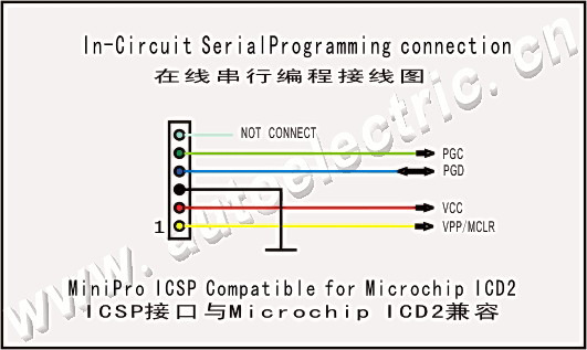

    Распиновка для PIC
    [​IMG]
    Остальное смотрите в директории куда установили программу \MiniPro\img\.
