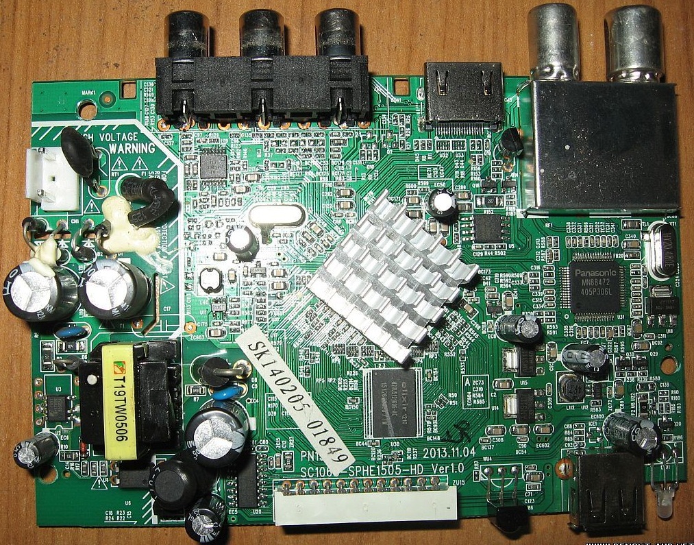

    Скачал, закинул на флешку. Начал прошивать - пишет , что нет подходящих файлов. Аппарат Oriel750
    Шасси: PN1307A SC1050-SPHE1505-HD Ver 1.0 2013.7.22.Хотя прошивка TVK 4203 с флешки встала на ура. Перепошивал из-за того, что неот дежурного. Выключаю, а через 8-10 сек он сам включается. А так все работает , кроме выключения

    grey641, так это дамп для программатора :emoji_relaxed:, он поможет когда приставка вообще заглючит

    Понял. Спасибо. Завтра на работе прошью флеш через программатор, отпишусь
