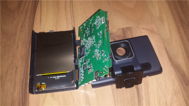

- Шасси / Main Board:
Внимание! !!! ТОЛЬКО ДЛЯ ЛИЧНОГО ПОЛЬЗОВАНИЯ !!!
Информация! Если Вы получили "КИРПИЧ" после не удачной прошивки, откатились, или во время прошивки произошли какие нибудь сбои, поврежденная microSD карта памяти, выключили питание и.т.д
То не беда, Вам поможет полный софт (дамп) считаный программатором.
Также заливаем софт (дамп) с помощью программатора (поддерживающей память NAND Flash) в свою память (предварительно стерев её (ERASE) После авторегистратор оживлён ! После удачной перепрошивки программатором, можете обновить на последнюю версию прошшивки V. 1.020 (Firmware) microSD картой памяти, и пользоваться.
Ссылку на официальное обновление прошивки ниже прикрепил. По желанию - можете своё обновление прошить.
BlackVue DR750LW-2CH V.1.020 Прошивки. Сайт официального дистрибьютера видеорегистраторов BlackVue в России.
Blackvue DR750LW-2CH
NAND Flash - SAMSUNG K9F2G08UOC (2Gbits = 256MB)
ПРОВЕРЕНО Blackvue DR750LW-2CH 2018-03-04
!!! ВНИМАНИЕ !!! ТОЛЬКО ДЛЯ ЛИЧНОГО ПОЛЬЗОВАНИЯ !!! Проверено перепрошивкой NAND Flash (OK)
