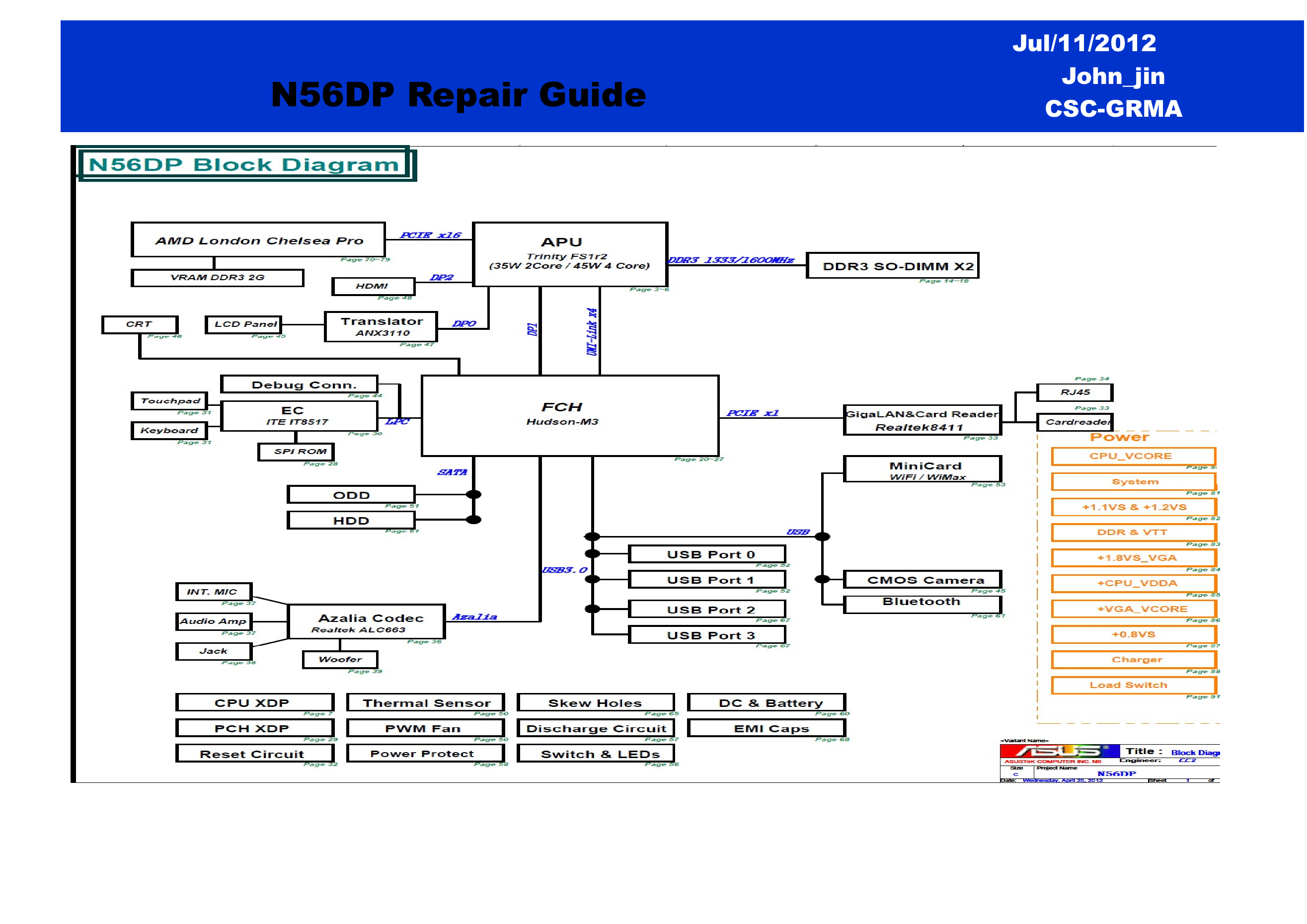

Схема Asus N56DP - Repair Guide
    Repair Guide
    Asus N56DP
    Rev: 2.0
