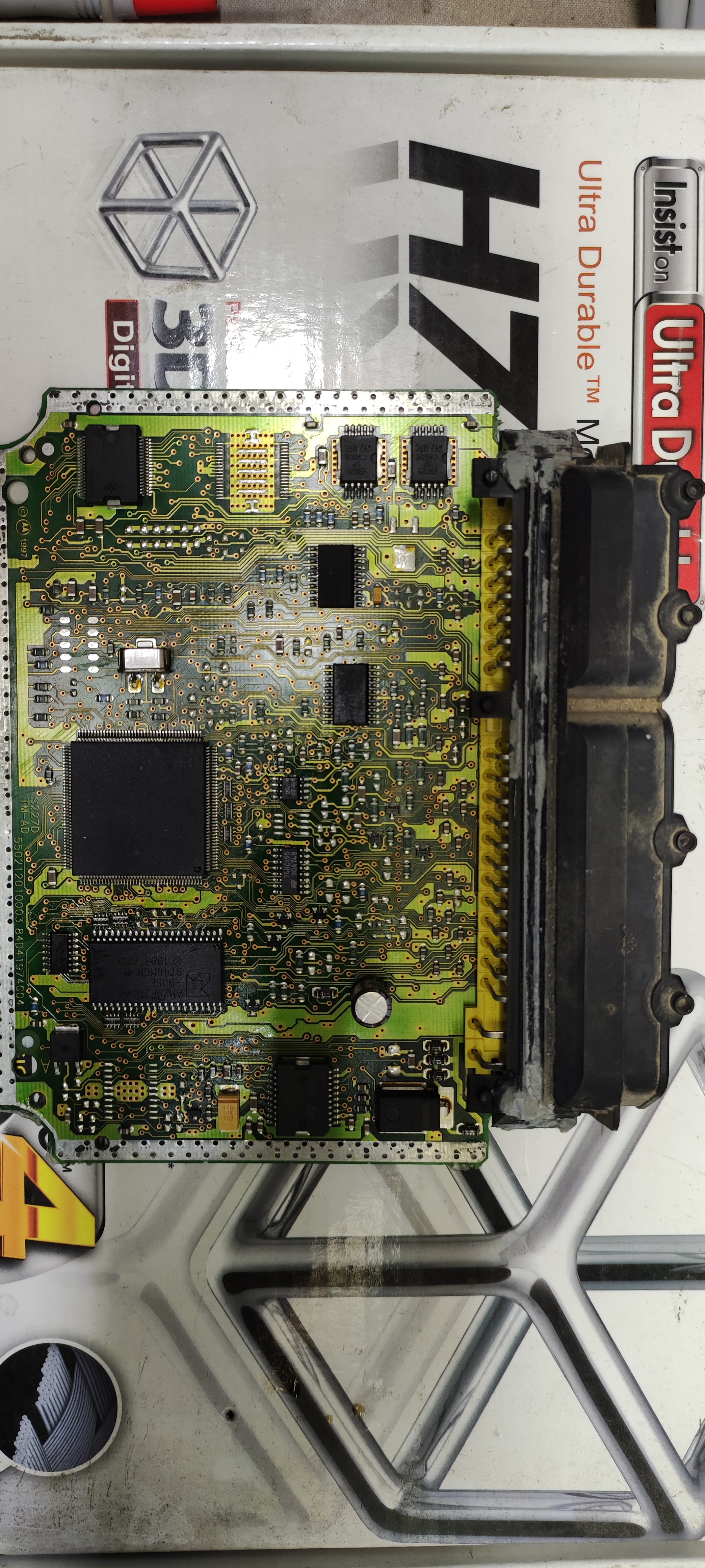

    Full Dump AM29F400BB
    Full Dump ST95040 IMMO OFF
    Прошивки стоковые, если нужно просто отключить иммобилайзер то прошиваем с помощью программатора только микросхему ST95040, прошивки проверены на авто, человек купил ЭБУ с разборки , но как оказалось на ней не был отключен иммобилайзер, в итоге стартер крутит , бензонасос качает а авто не заводится . после отключения иммобилайзера авто отлично завелось
