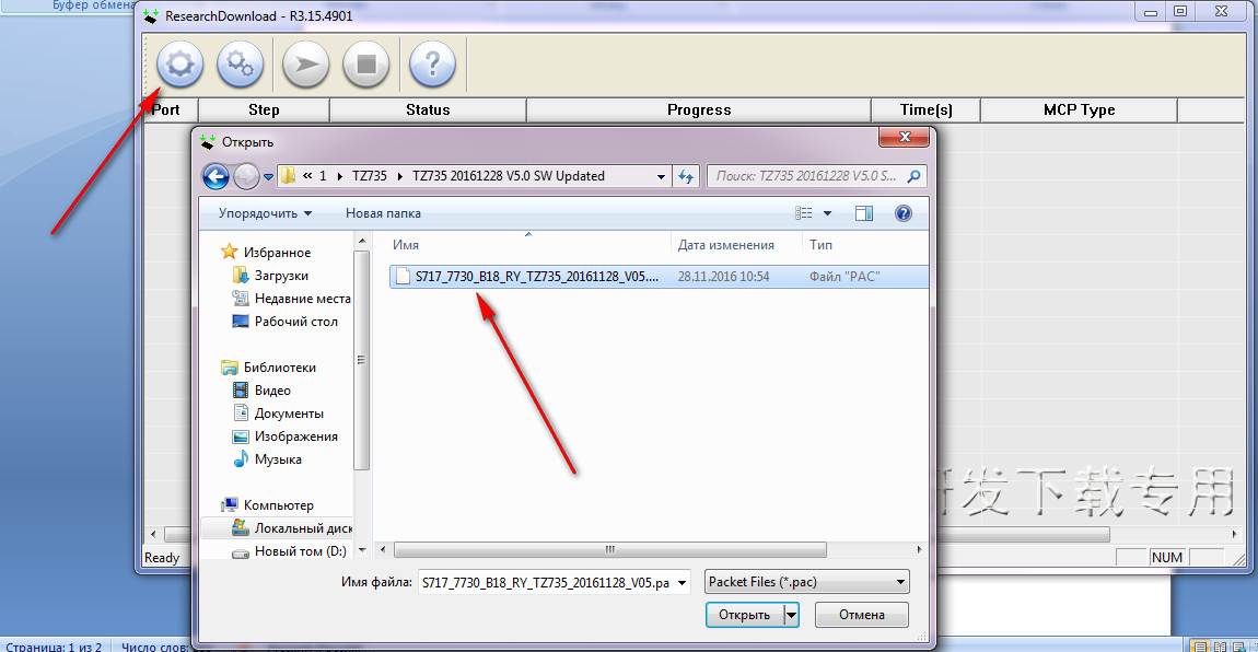

    3.После запуска программы (ResearchDownload) нажмите кнопку (1-я кнопка- символ одинарная звездочка-шестеренка) «Load packet» и выберите файл прошивки. 2018-04-27_123716.jpg

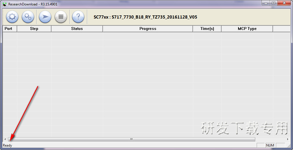

    Дождитесь, пока файл загрузится (в нижнем левом углу экрана появится надпись «ready».

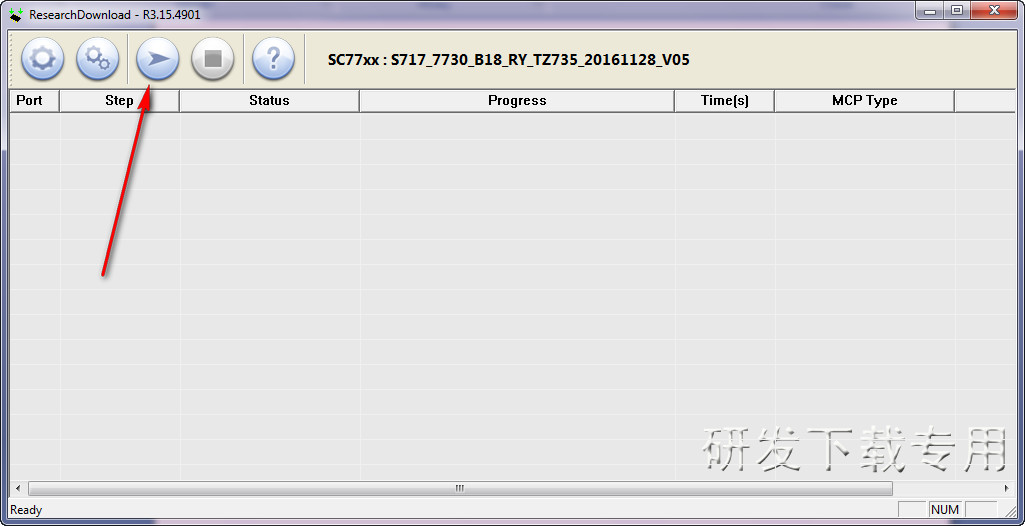

    4.В окне программы нажмите кнопку «Start Downloading» (3-я кнопка-значок Play-в верхней панели). 2018-04-27_124009.jpg

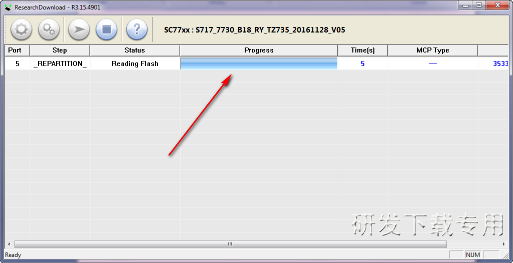

    Зажав кнопку громкости «вниз» (нижняя часть) и, не отпуская ее, подключите планшет к компьютеру. В шкале «Progress» должны появиться надписи и начать двигаться цветовой индикатор процесса. Это займет несколько минут. 2018-04-27_124058.jpg
    Обязательно держите нажатой клавишу громкости при появлении статуса Checking Baudrate. В противном случае устройство выдаст ошибку и не прошьется корректно.
    О корректном окончании процесса прошивки свидетельствуют появившиеся надписи зеленого цвета (Passed). Планшет может включиться автоматически после завершения процесса.
