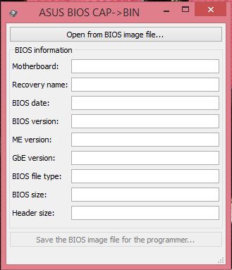

    Программа для обрезки биосов материнских плат ASUS, для прошивки программатором.
    Использование:
    1. Загрузите файл необходимой прошивки мат платы с http://support.asus.com/
    2. Запустите программу ASUS_BIOS_CAP_to_BIN.exe
    3. Нажмите кнопку "Open from BIOS image file..." и выбирите CAP файл с прошивкой.
    4. Нажмите кнопку "Save the BIOS image file for the programmer..." и сохраните BIN файл готовый для записи во флешку биоса программатором.
    Программа написана на основе программы FD44Editor-0.9.2 LongSoft/FD44Editor
