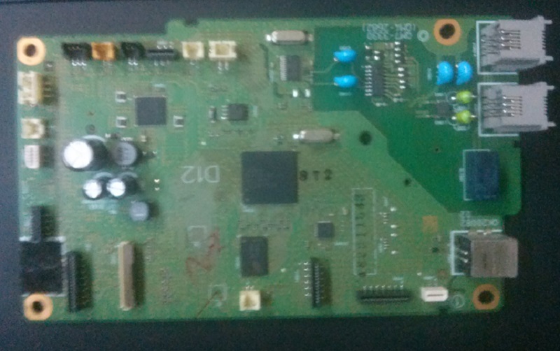

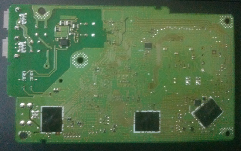

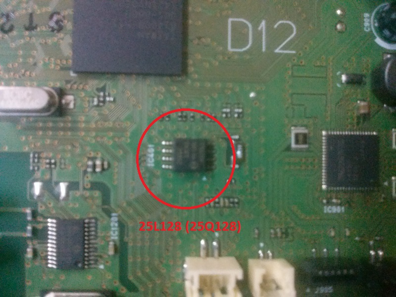

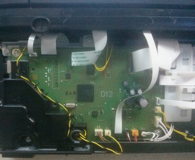

Дамп микросхемы 25L128 (25Q128) МФУ Canon PIXMA MX474 рабочего принтера
    Шасси / Main Board:
    QM7-3330 (QM4-2682)
    Дамп микросхемы 25L128 (25Q128) МФУ Canon PIXMA MX474 рабочего принтера, поможет убрать ошибку переполнения счетчика абсорбера (5b00, 5b02), в том случае если не удалось сбросить ошибку программой или принтер не удается запустить в сервисном режиме.
