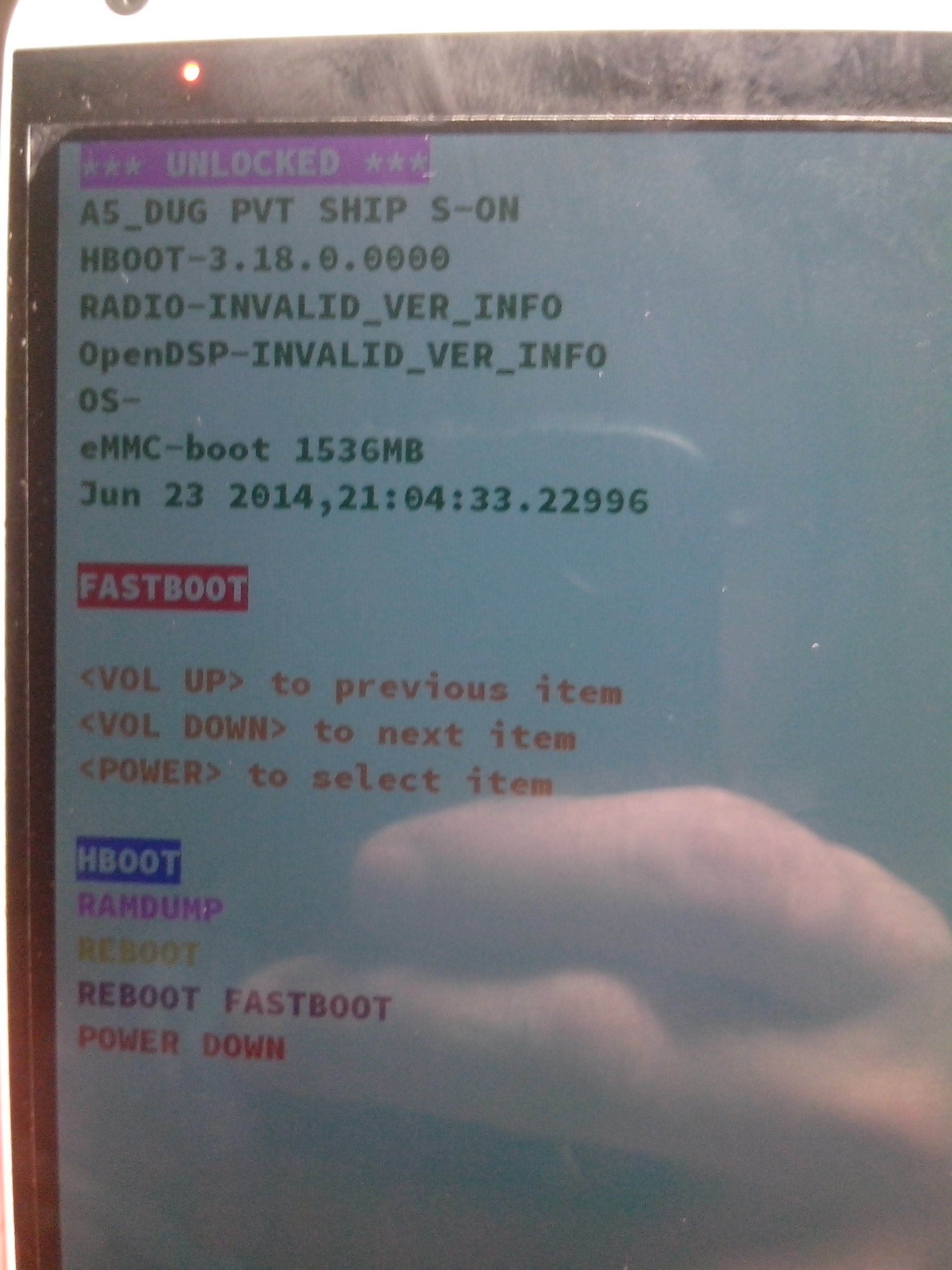

    Добрый день. Предыстория такова. Клиент обновил по воздуху прошивку. Теперь при включении постоянный fastboot. Модель 0P9C700. [​IMG]
    Через adb - любые recovery, boot и тп не шьется. С флешки разные бекапы не помогают. Через fastboot выдает:
    c:\adb>fastboot getvar all
    (bootloader) version: 0.5
    (bootloader) version-bootloader: 3.18.0.0000
    (bootloader) version-baseband: INVALID_VER_INFO
    (bootloader) version-cpld: None
    (bootloader) version-microp: None
    (bootloader) version-main:
    (bootloader) version-misc: PVT SHIP S-ON
    (bootloader) serialno: FA44Nxxxxx
    (bootloader) imei: 3527060602xxxxx
    (bootloader) imei2: 3527060602xxxxx
    (bootloader) meid: 00000000000000
    (bootloader) product: a5_dug
    (bootloader) platform: hTCBmsm8226
    (bootloader) modelid: 0P9C70000
    (bootloader) cidnum: HTC__A07
    (bootloader) battery-status: good
    (bootloader) battery-voltage: 0mV
    (bootloader) partition-layout: Generic
    (bootloader) security: on
    (bootloader) build-mode: SHIP
    (bootloader) boot-mode: FASTBOOT
    (bootloader) commitno-bootloader: 8f3f2c90
    (bootloader) hbootpreupdate: 11
    (bootloader) gencheckpt: 0
    all: Done!
    finished. total time: 0.052s
    Теперь только программатором?

    похоже не совпадает версия bootloader с прошивкой, вот и траблы почему не хочет шиться, нужно подобрать нужную версию bootloader-а, помню давно сидел несколько дней так мучался

    и что указывает на то, что не совпадает boot?
    --- Сообщения объединены, 18 фев 2018, Дата первого сообщения: 18 фев 2018 ---
    оно ведь стало так после обновления прошивки по воздуху
    --- Сообщения объединены, 18 фев 2018 ---
    так не дает через fastboot ничего прошить.. так только прогером ?
    и к тому же version-baseband: INVALID_VER_INFO

    так он не хочет шить boot ни какой
    пишет в конце failed
    и заблокировать загрузчик не хочет

    уже понял.. завтра буду пробовать через z3x easy
    --- Сообщения объединены, 11 мар 2018, Дата первого сообщения: 18 фев 2018 ---
    Добрый день. Вот что выдает z3x:
    Compression is ON
    Z3X EasyJtag Box JTAG Софт версия. 2.9.0.1
    Loading eMMC GEN1 Firmware... IO: 1800 mV
    Box S/N: ххххххххх, ,FW Ver.: 01.62
    Напряжение подтяжки линии CMD :1670 mV
    Напряжение активной линии CMD :1753 mV
    Box IO Level:1800 mV
    CLK Rate:21000 kHz
    Bus Width:1bit,SDR
    HiPower mode is off!
    ---------- eMMC Device Information ----------
    EMMC CID : 45010053454D3038470800A69C8F31C8
    EMMC CSD : D00F00320F5903FFFFFFFFFF8A40407E
    Изготовитель eMMC: ID: 0045 , OEM ID: 0100
    EMMC Date: 03/2014 Rev.0x8
    EMMC NAME: SEM08G , S/N: 10919055
    EMMC NAME (HEX): 53454D30384700
    EMMC ROM1 (Main User Data) Capacity: 7456 MB
    EMMC ROM2 (Boot Раздел 1) Емкость: 2048 kB
    EMMC ROM3 (Boot Раздел 2) Емкость: 2048 kB
    EMMC RPMB (Replay Protected Memory Block) Capacity: 2048 kB
    EMMC Permanent Write Protection: No
    EMMC Temporary Write Protection: No
    EMMC Password Locked: No
    Extended CSD rev 1.6 (MMC 4.5)
    Boot configuration [PARTITION_CONFIG: 0x00] No boot partition configured.
    Boot bus config [177]: 0x00 , width 1bit , Partition config [179]: 0x00.
    H/W reset function [RST_N_FUNCTION]: 0x01
    High-capacity W protect group size [HC_WP_GRP_SIZE: 0x00000000]
    Partitioning Support [PARTITIONING_SUPPORT]: 0x05
    Device support partitioning feature
    Device cannot have enhanced tech.
    Partitioning Setting [PARTITION_SETTING_COMPLETED]: 0x00
    Backup saved: SEM08G_ 10919055_20180311_1638.extcsd
    Partition table scan:
    GPT: present
    Found valid GPT with protective MBR; using GPT.
    Real (Hardware) Disk/Image size: E90000 sectors 7.3 GiB
    Soft (Partitioned) Disk/Image size: E87FDD sectors 7.3 GiB
    Logical sector size: 0x200 bytes
    Disk identifier (GUID): 98101B32-BBE2-4BF2-A06E-2BB33D000C20
    First usable sector: 34
    Last usable sector: 15237119
    Found Data areas (firmware parts) count is: 44
    Partition info successfully found
    P0 (SBL1) [0x4400 0x100000] Size: 1.0MB
    P1 (PG1FS) [0x104400 0x2000000] Size: 32.0MB
    P2 (BOARD_INFO) [0x2104400 0x4000] Size: 16.0KB
    P3 (RESERVE_1) [0x2108400 0xef7c00] Size: 14.967MB
    P4 (MFG) [0x3000000 0x40000] Size: 256.0KB
    P5 (PG2FS) [0x3040000 0x17afc00] Size: 23.686MB
    P6 (SBL1_UPDATE) [0x47efc00 0x40000] Size: 256.0KB
    P7 (RPM) [0x482fc00 0x40000] Size: 256.0KB
    P8 (TZ) [0x486fc00 0x200000] Size: 2.0MB
    P9 (SDI) [0x4a6fc00 0x8000] Size: 32.0KB
    P10 (HBOOT) [0x4a77c00 0x400000] Size: 4.0MB
    P11 (SP1) [0x4e77c00 0x500000] Size: 5.0MB
    P12 (WIFI) [0x5377c00 0x100000] Size: 1.0MB
    P13 (DDR) [0x5477c00 0x8000] Size: 32.0KB
    P14 (DSPS) [0x547fc00 0x100000] Size: 1.0MB
    P15 (ADSP) [0x557fc00 0x3c00400] Size: 60.0MB
    P16 (WCNSS) [0x9180000 0x500000] Size: 5.0MB
    P17 (RADIO_CONFIG) [0x9680000 0x800000] Size: 8.0MB
    P18 (FSG) [0x9e80000 0x180000] Size: 1.500MB
    P19 (RADIO) [0xa000000 0x4b00400] Size: 75.0MB
    P20 (TOOL_DIAG) [0xeb00400 0x400000] Size: 4.0MB
    P21 (CUSTDATA) [0xef00400 0xa00000] Size: 10.0MB
    P22 (RESERVE_2) [0xf900400 0x6ffc00] Size: 6.999MB
    P23 (MISC) [0x10000000 0x100000] Size: 1.0MB
    P24 (MODEM_ST1) [0x10100000 0x180000] Size: 1.500MB
    P25 (MODEM_ST2) [0x10280000 0x180000] Size: 1.500MB
    P26 (FATALDEVLOG) [0x10400000 0x1400000] Size: 20.0MB
    P27 (DEBUG_CONFIG) [0x11800000 0x1000] Size: 4.0KB
    P28 (PDATA) [0x11801000 0x40000] Size: 256.0KB
    P29 (CONTROL) [0x11841000 0x4000] Size: 16.0KB
    P30 (LOCAL) [0x11845000 0x140400] Size: 1.250MB
    P31 (EXTRA) [0x11985400 0x10000] Size: 64.0KB
    P32 (CDMA_RECORD) [0x11995400 0x100000] Size: 1.0MB
    P33 (FSC) [0x11a95400 0x400] Size: 1.0KB
    P34 (SSD) [0x11a95800 0x2000] Size: 8.0KB
    P35 (SKYLINK) [0x11a97800 0x40000] Size: 256.0KB
    P36 (CARRIER) [0x11ad7800 0x1900000] Size: 25.0MB
    P37 (DEVLOG) [0x133d7800 0x1e00000] Size: 30.0MB
    P38 (RESERVE) [0x151d7800 0xe28800] Size: 14.158MB
    P39 (BOOT) [0x16000000 0x1000000] Size: 16.0MB
    P40 (RECOVERY) [0x17000000 0x1000000] Size: 16.0MB
    P41 (CACHE) [0x18000000 0x11000000] Size: 272.0MB
    P42 (SYSTEM) [0x29000000 0xa0000000] Size: 2.500GB
    P43 (USERDATA) [0xc9000000 0x108000000] Size: 4.125GB
    ------ Android information ------
    Detected LINUX(Android) SYSTEM : 0x0029000000 (2.500GB)
    Device Model: HTC Desire 816 dual sim
    Build ID: KOT49H
    Display Build ID: KOT49H release-keys
    Release ID: 4.4.2
    Device Name: htc_europe
    Architecture ABI: armeabi-v7a
    Device manufacturer: HTC
    Device Platform: msm8226
    Product ID: htc_a5dug
    Build Description: 1.49.401.1 CL358299 release-keys
    Сделано.
    Вот это смущает :
    Boot configuration [PARTITION_CONFIG: 0x00] No boot partition configured. или так и должно быть?

    я по телефонам не спец , но надпись гласит, что загрузочный раздел не сконфигурирован, а телефон то включился вообще ?
  12. TopicStarter Overlay
    razvodovski
    razvodovski Участник форума
    Belarus
    21.04.2016
    35
    телефон в том же состоянии как и был. просто только руки до него дошли. подключил z3x и вот что выдал. меня тоже смущает про загрузочный раздел.. в инете не нашел для него конфигурации ..

    В этом телефоне этот конфиг правильный. Нашел дамп на него.. при прошивке флешки ошибки. Флешка sandisk SDIN8DE2-8G мертвая. Всем спасибо за помощь.
