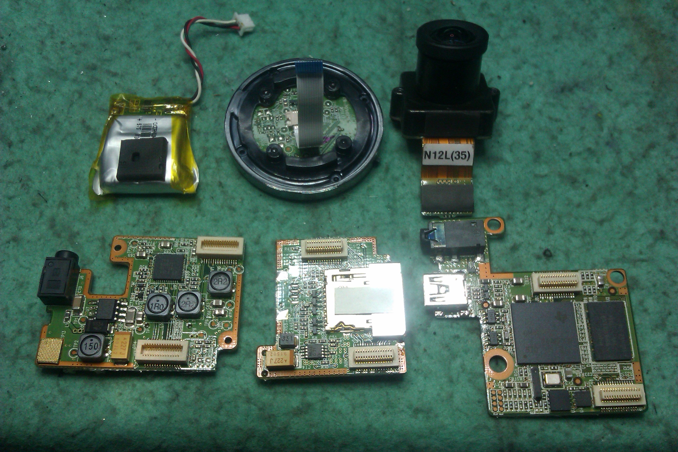

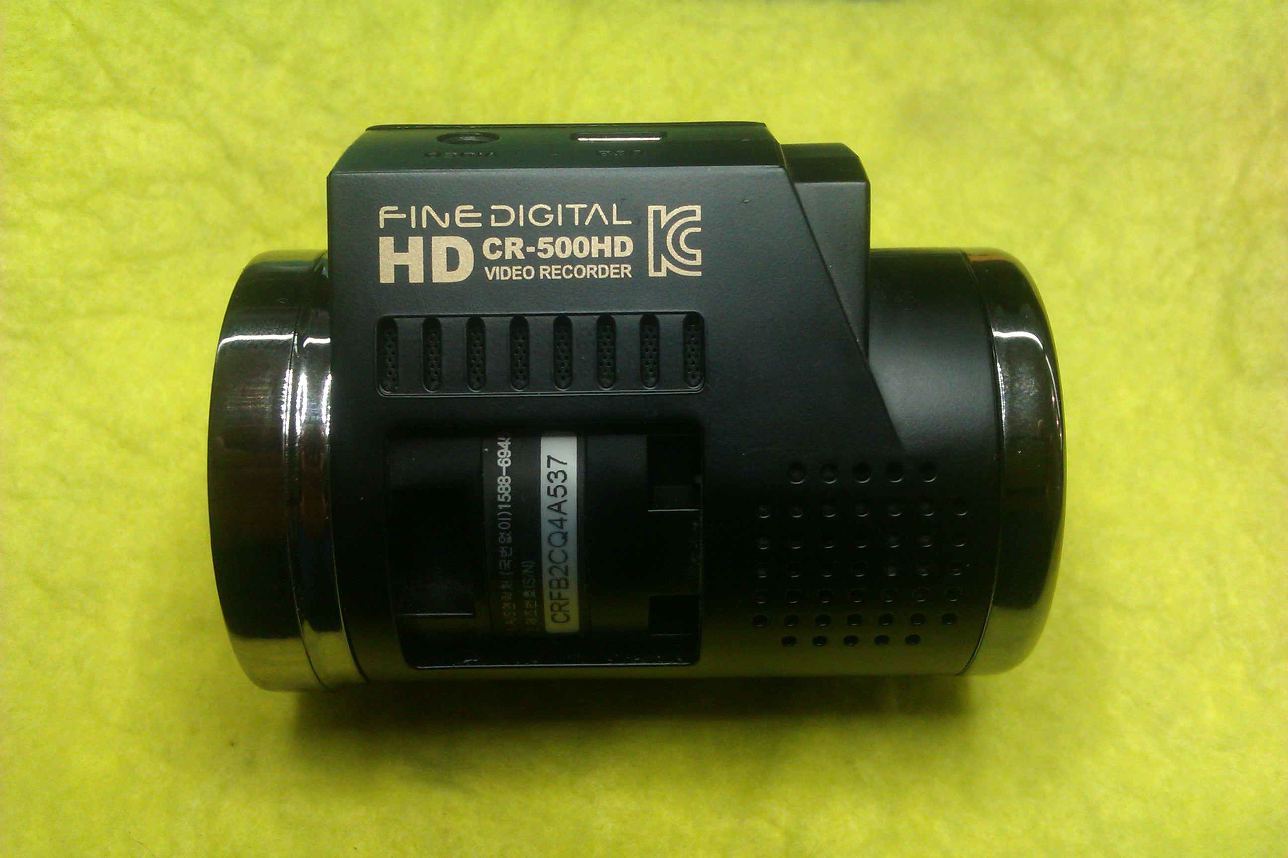

FineVu CR-500HD

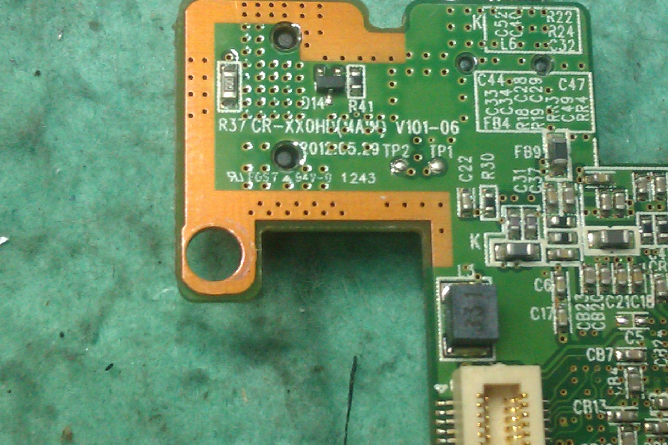

- Шасси / Main Board:
- R37 CR-XX0HD(MAIN) V101-06 2012.05.29

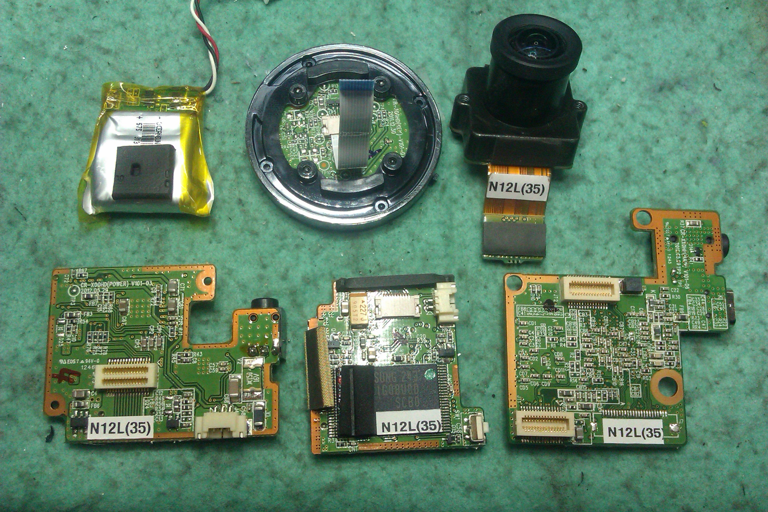

CHASSIS - R37 CR-XX0HD(MAIN) V101-06 2012.05.29
CHASSIS - CR-X00HD(POWER) V101-03 2012.05.29
CHASSIS - CR-X00HD(NAND) V101-08 2012.05.30
CHASSIS CAMERA - CR-350HD(CIS)-V101-04 2012.05.31
MCU - DM368ZCE (26AEF3W)
SDRAM - hynix H5PS1G63JFR
NAND FLASH - SAMSUNG K9F1G08UOD (128MB)
ПРОВЕРЕНО FineVu CR-500HD Version=1.00.015
Проверено перепрошивкой через программатор. (Русская версия)
