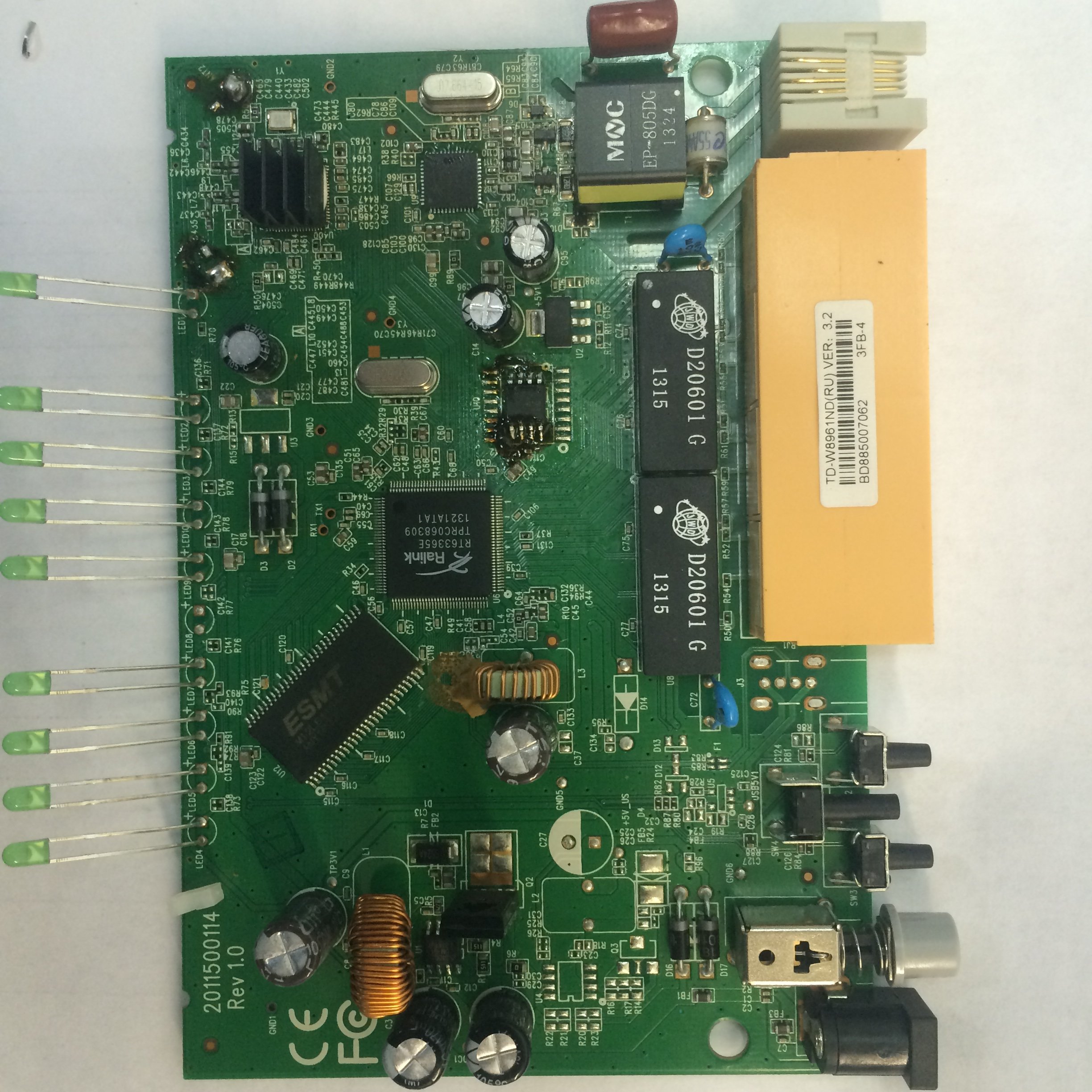

    Шасси / Main Board:
    2011500114 (rev.1.0)
    Dump прошивки ADSL модема TP-LINK TD-W8961ND(RU)
    CPU-RT63365E
    FLASH-w25q16dv
    Подходит и к версии TP-LINK TD-W8961ND(RU)VER 3.2

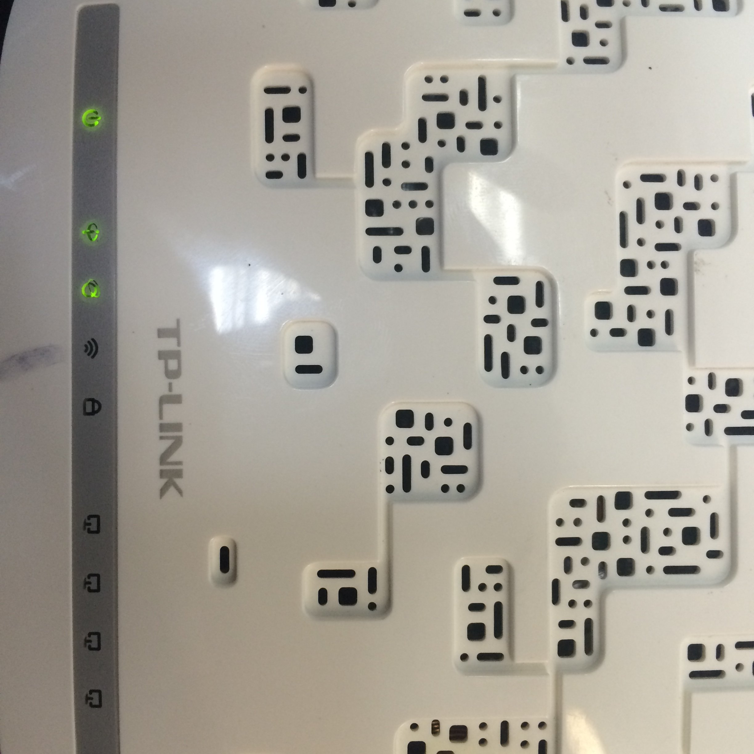

    Симптомы слетевшей прошивки
    постоянно горят три индикатора, без подключенного кабеля rj14
    Так же часто выходит из строя микросхема LM1117 (U2) , при замере напряжений на её выходе 5 вольт, а на ноге GND 3.5 вольта , а должно быть 5 вольт
