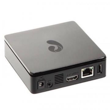

Прошивка SML-482 HD WI FI Base Ростелекомм для бесплатного просмотра Ростелеком второй прошивки. Откручиваем 4 болта крепления нижней крышки и цепляемся к пинам rx tx grnd, подписными на плате, только аккуратно вскрываем чтоб не оторват антенну вай фай. Обратите внимание провода прошивальшика uart цеплям противоположно то есть rx на tx и наоборот. Если не прошилось после несольких раз перезагружаем компьютер. Важно: При прошивке не выключать приставку до остановки прошивки чтоб избежать повреждения загрузчика. Все проделанные действия на свой страх и риск. Методика проверена и работает просто следуйте инструкции в архиве. Удачи!!!
