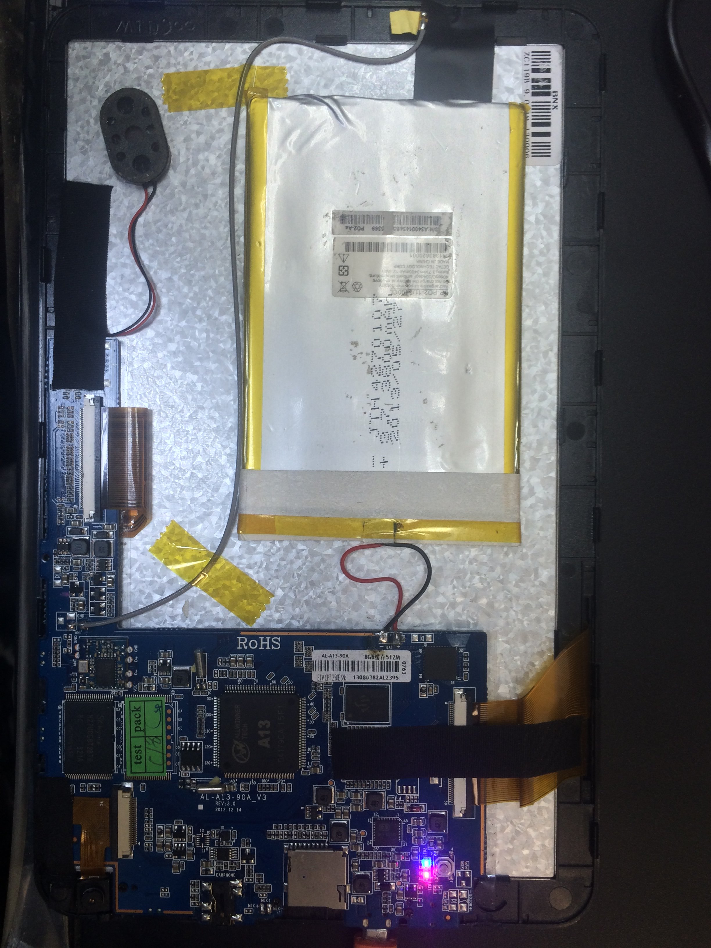

MAIN: AL-A13-90A_V3 REV:3.0
Наклейка на стикере AL-A13-90A 8GB 512M

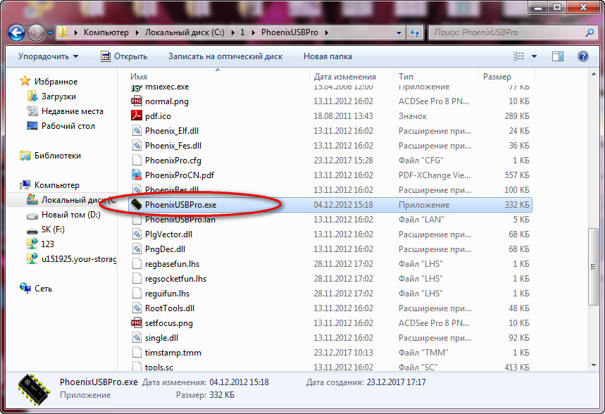

Распаковываем архив , скачиваем программу прошивальщик PhoenixUSBPro от сюда , запускаем программу

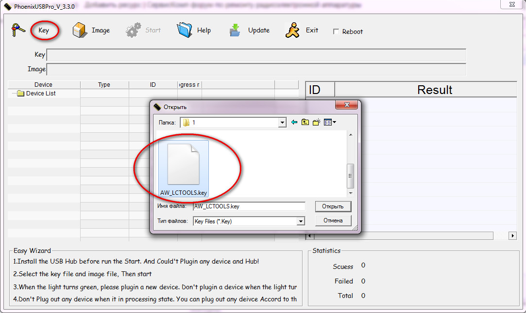

в программе выбираем вкладку KEY и выбираем ключ

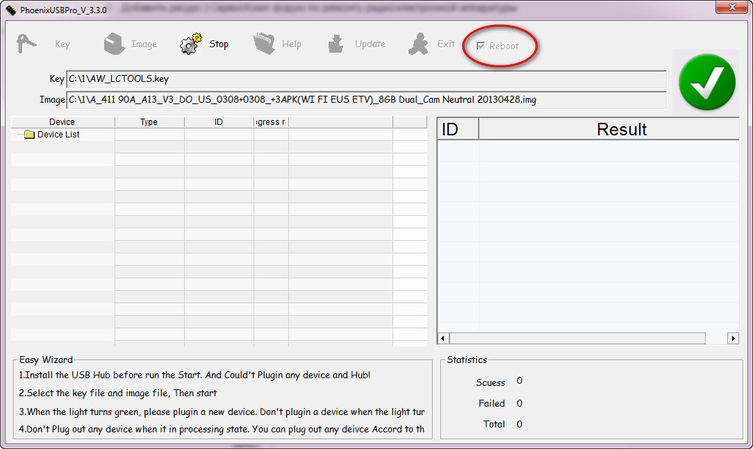

далее выбираем файл прошивки
ставим галочку REBOOT и нажимаем кнопку Start

и выбираем папку с программой PhoenixUSBPro, если всё правильно сделали то драйвер успешно установиться и процесс прошивки начнётся автоматически, при успешной прошивки здесь появится цифра 1 , далее можете отключать планшет от ПК, и включить если он сам не запустился
в данной прошивке у меня так и не заработал G-сенсор, то есть не работает поворот экрана, в остальном прошивка рабочая, работают обе камеры и wi-fi, звук есть
