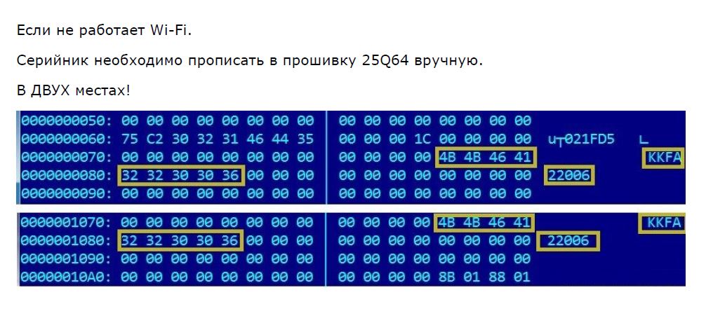

1. W25Q16JV / W25Q64JV - Main Board QM7-4630 (QM4-4452) - CPU/MCU 814008-511-A
2. 25Q16CV / 25Q64
Как я понял - модели до 2015 года включительно - не поддерживают смену S/N.
Не проверено:
"Подключил стандартным мастером настройки. Сперва по USB, потом скачал с сайта кэнон набор ПО, в итоге пароль 123456789 подошёл. в списке клиентов DHCP определяется как unknown"
ПРОВЕРЕНО МФУ Canon G3400 Дамп 20-03-2019
