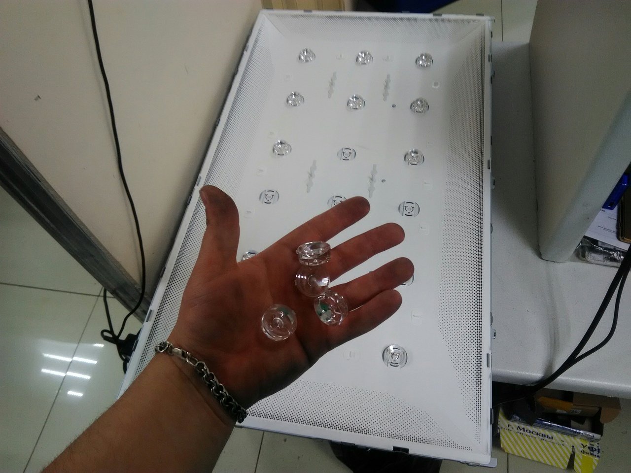

Пришел телевизор LG на ремонт с диагнозом Нет изображения. При диагностике было выяснено что нет подсветки . После вскрытия я немного был шокирован, линзы просто отпали от светодиодной ленты. При детальном осмотре так же выяснил что все светодиоды лопнувшие. Человека ждет замена всех 3 линеек

      да с 6 вольтовами всегда такая беда, лучше все сразу поменять и забыть

      СервисКомп Даааа, мы заказали новые линейки с алюминиевым основанием под текстолитом. Если перевернуть старые линейки под каждым диодном черное пятно что как бы намекает.
